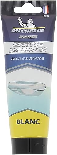

Non surtout pas l'Acetone, catastrophe pour le plastique. C'est un solvant qui va faire fondre la matière.
Tu peux utiliser ceci :
Avec un coton tige, un truc très doux, la pièce sera niquel et pas abimée. J'ai testé (sur conseil de Nico39) et c'est parfait, ça demande un peu d'huile de coude ;)

Jamais testé l'efface rayure.
Par contre, la gomme blanche ça marche très bien, ça n'abime rien, ça ne coute rien. Mais ça laisse tout de même un effet de brillance là où il y avait la tampographie...

Oui, avec l'efface rayure pas de traces ;) Je me suis fais quelques torses monochromes comme ça et franchement à la fin le torse était comme neuf. Par contre il faut être patient et frotter sans insister comme un malade, le produit fait son effet tranquilement ;)
