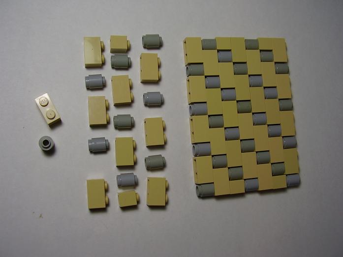

Bon, je viens de finir les photos de la fameuse explication de la voùte... Il n'y a rien de sorcier dans cette construction, m'fin moi je trouve pas ça compliqué, a vous de juger! J'ai donc utilisé des briques simples, qui peuvent être remplacé par tout autre type de briques, idem pour les 1x1round, qui peuvent être remplacé par 3 round platex1 ;) . Bon normalement la 1ere phase se passe de commentaires! Plus simple tu meurt: une brique rondex1 suivi de une brique 1x2 et une brique rondex1 suivi de une brique 1x2 etc etc... :mrgreen:
à‡a donne ça:

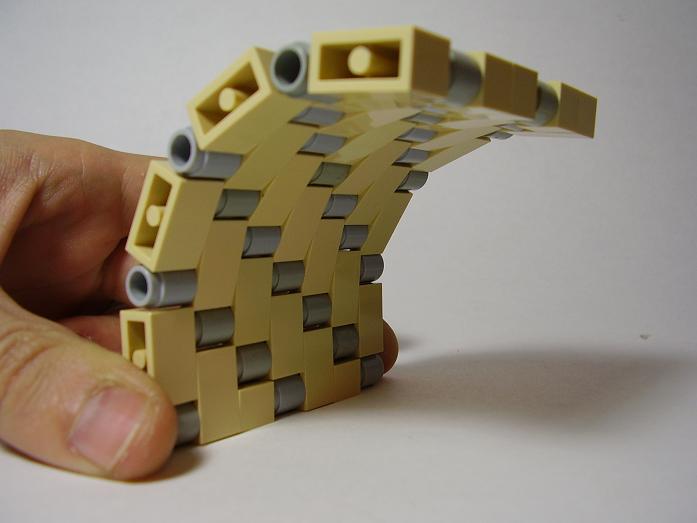

Maintenant il ne vous reste plu qu'a faire joujou avec votre Lego... Magique! Je peux le tordre! Du coup j'ai déjà  mon arche de faite... ;)
C'est super flexible! Alors ça vous donne des idées pour vos prochains MOC? :shock:

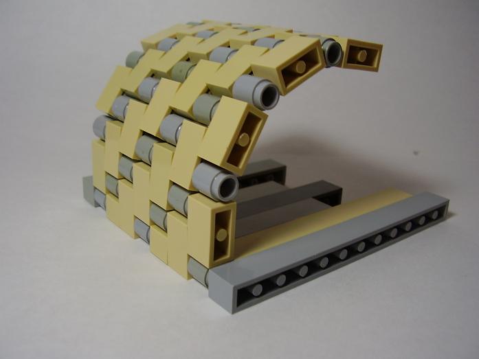

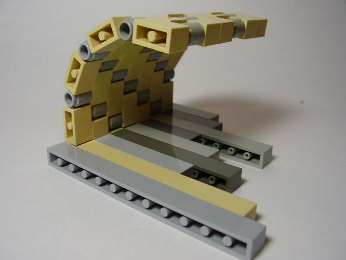

Il ne reste plu qu'a faire tenir le tout à  votre sol en SNOT; rien de plu simple. Une brique d'un coté, une rangé de brique plus loin l'arche est prise en sandwich dans votre sol en SNOT, le tour est joué!
Il ne vous reste plu qu'a camoufler les coté en continuant sur du snot ou un montage traditionnel; a vous de voir! J'utilise en général le fameux "socle" pour ne pas avoir un contour en SNOT, ce qui ne permet de camoufler la totalité des dessous de briques et tout ce que je ne veux pas voir sur les photos (Tenons,dessous de briques etc!)

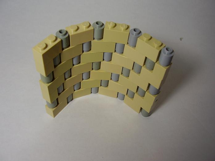

au fait on doit arriver à  faire un cylindre complet avec cette technique non ?
t'as déjà  essayé capitaine ?
ça devrait le faire pour faire des couloirs de vaisseaux.... à  essayer en tout cas
Oui tu peux faire une cylindre complet sans problème avec cette technique. L'inconvénient, s'il y en a un, est que le cycle aura un diamètre impair en nombre de tenons. C'est tout ;)
Y a pas mal de Moc Castle qui utilisent cette technique pour créer des tours rondes, plus originales que les carrées. J'avais tenté cette technique pour mon Moc du moulin à  marée :
Par contre c'est super consommateur en briques !!!
tu veux dire qu'au final on arrive bien à  faire le tour avec 12 briques 1X2 mais que si on met
une plate pour en rejoindre 2 opposées on tombe sur un nombre impaire de tenon c'est ça ?
MessagePosté: 18 Fév 2010 15:59
Messages: 8666
Oui c'est cela même :)
En fait ce "problème" est lié au fait que l'angle formé entre la round brick 1x1 et la brique 1x2 tombe en minute d'angle impair, donc cela ne concerne que le cylindre créé avec le maximum d'angle obtenu par l'utilisation de ces deux briques ;)
J'espère que je suis clair dans mes propos :mrgreen:
'Fin c'est des maths tout cela, donc si tu veux un diamètre en tenons pairs, tu vas devoir ajouter une rangée d'un ou deux tenons de plus de circonférence.
MessagePosté: 18 Fév 2010 16:42
oui tout à  fait clair, mais c'est le genre de truc que t'as beau tourné dans tous les sens, t'arrives jamais
vraiment sur des multiples et t'es soit obligé de forcer comme un dingue pour emboiter tes tenons,
soit il te manque un demi millimètre.....
mais j'essayerai à  l'occasion ;)
