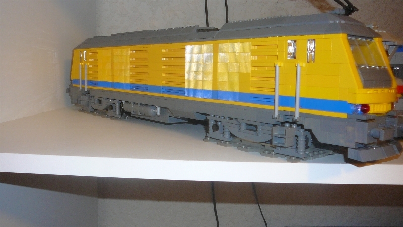

Bonjour, il y a maintenant quelques temps j 'avais désigné sous stud.io plusieurs modèles que j'avais posté sur le forum sous l entête projet MOC train
Aujourd'hui,je vous présente donc la BB75000 Travaux du Sud Ouest (TSO)
Merci à vous de laisser quelques commentaires.

Même chose, pourrais tu redimensionner stp ?
Il est difficile d’apprécier ton travail en scrollant en largeur

C'est une belle réalisation.
Je me demande comment ça va se passer dans les virages type lego, ça doit etre horrible le déport .
Bonne continuation

Oui effectivement, c'est peut être un peut long, mais cela reste une belle réalisation.
Il n'est pas un peut large aussi ? il me semble que c'est 6 tenons "la norme" en largeur.
Tu as beaucoup travaillé les boggies, mais est ce que cela ne fait pas peut être un peut trop masse ?

la bête fait effectivement un joli poids c'est pourquoi elle sera motorisée avec 2 moteurs PFS XL en ce qui concerne les rayons de courbure des rails c' est pas prévu pour passé sur du R40 mais sur du rayon beaucoup plus large,il est également possible que je remplace les moteurs 9 V du PFS par des moteurs 12-15 volts et que je crée des briques captatrices de courant avec l'imprimante 3 D ainsi que des roues en laiton à l'aide d'un tour de modélisme ,quant au voie elles seront réalisées par du rail micro engineering code 250 dont je vais modifier l' entraxe des traverses.

Encore une jolie bête bien costaude!

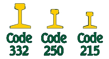

Quand tu dis vouloir fairevdes rails sur mesure et que tu veux modifier l'entraxe des traverses, tu ne voudrais pas plutôt parler de l'entraxe des rails? Et que signifie "code 250"?
@zoulbrick, le standard chez TLC est de 6 de large mais pas malvde MOCeur de trains utilisent le 8 de large. Voire certains du 7 qui est un bon compromis mais pas évident à utiliser vu que c'est une largeur impair. Le 8 donne des rrains très lourds et difficiles à motorise, sont très/trop massifs par rapport aux bâtiments mais permettebt en revanche un niveau de détail plus élevé. Perso, je travaille en 6 de large mais il est souvent plus difficile de reproduire certaines formes, certains détails ou même certains motifs quand tu vises à reproduire une livrée particulière. Et en ce sens, c'est un vrai challenge sur certaines créations.

Quand tu dis vouloir faire des rails sur mesure et que tu veux modifier l'entraxe des traverses, tu ne voudrais pas plutôt parler de l'entraxe des rails? Et que signifie "code 250"?
Effectivement l' entraxe de voie pas des traverses,quant au code 250 il existe en modélisme ferroviaire différents code(du 75 au 332), ces codes sont en fait une indication sur l'échelle du rail.

J'ai effectivement vu des MOCs encore plus large qui sont criant de vérité.
Merci pour toutes tes précisions concernant ta créations, c'est très intéressant.
Pour ma première créa ldd (le train) j'ai faillit partir sur du 8, après une légère réflexion, je suis resté dans la norme lego pour plusieurs raisons:
- le déport effectivement, j'ai déjà remarque des faiblesses sur du 6 avec les rails courbes
- si tu as un passage a niveau, il faut le reprendre car avec le 6 c'est déjà juste par rapport a une plaque route. (double voies)
- si tu fais des doubles voies, tu dois élargir et après vive la galère dans les courbes car tu risque d'engager le gabarie du train...
Finalement j'ai voulu l’allonger pour pouvoir m'approcher plus du vrai modèle, et je suis revenu dessus (sachant qu’il est déjà plus long que la normal car l'avant et l'arrière dépassent de la plaque la plus grande (28 de souvenir). Néanmoins, mes boggies eux, sont restés aux bons emplacements.
Mais pour les mêmes raisons, je ne suis pas allé plus loin alors qu'il me manque au moins 6/8 tenons de longueur.
Vu que tu fais du sur mesure avec de l'impression 3D, je comprends mieux ton projet.
Chapeau !

Très belle réalisation. Il ne lui manque plus que quelques autocollants (notamment pour le numéro de motrice, le logo Akiem, et le logo de TSO). Tu as prévus de l'exposer ?
