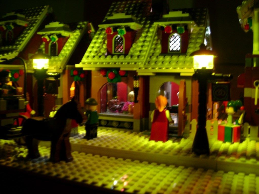

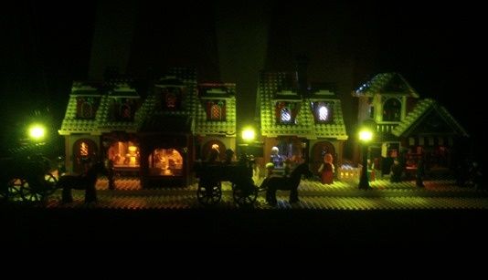

Voilà mon diorama terminé...
C'est un ensemble de 4 bâtiments légèrement modifié pour qu'ils soient fermés.. Parce que sinon il y a des courants d'airs :mrgreen:
Et puis cerise sur la gateau: tout s'allume :shock:
Mais attention... Il y a de la vie dans ce petit village:
Bonne critique :mrgreen:

très sympa l'éclairage !

Les photos sont trop petites pour qu'on puisse distinguer les détails, mais déjà de long ça rend bien. L'éclairage est vraiment sympa, c'est une très bonne idée.
Le stand de pâtisserie de la dernière photo donne envie.

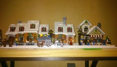

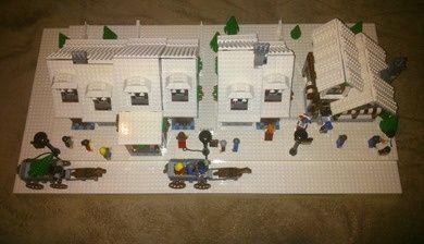

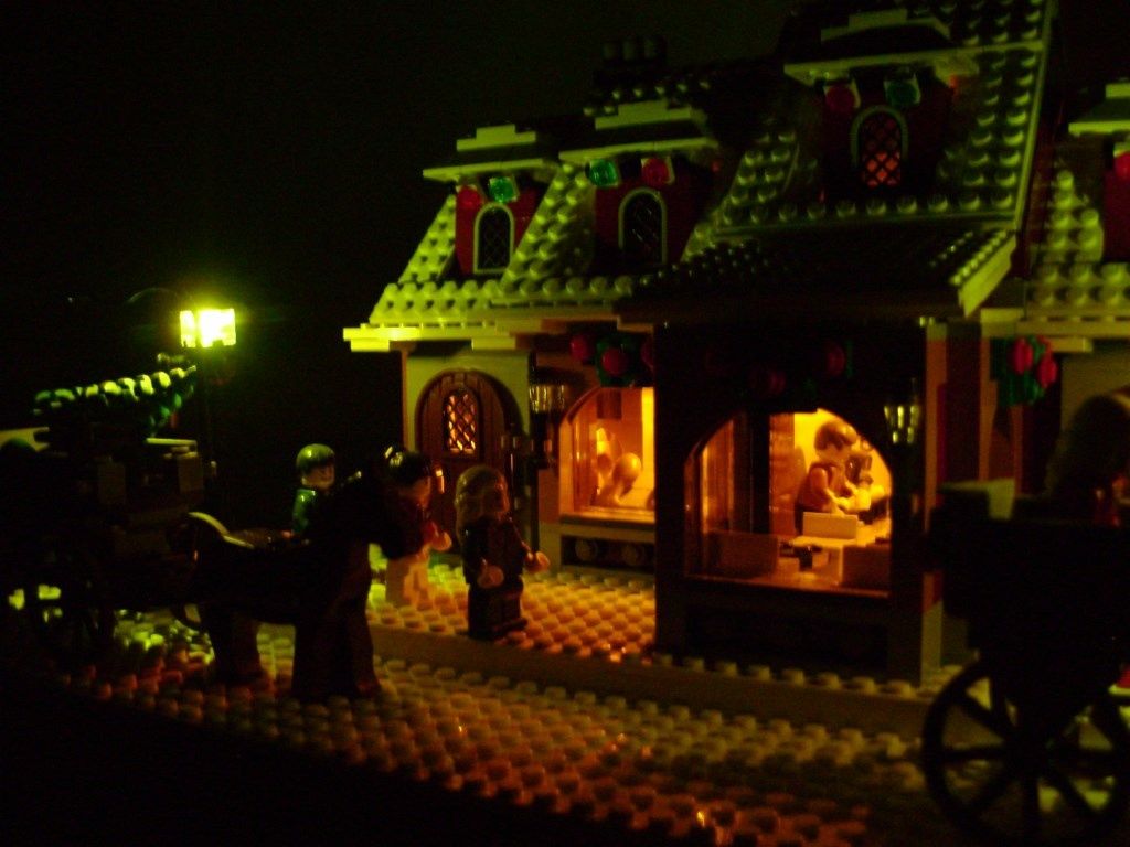

Voilà d'autres photos faits.
Avec les enseignes du café et de la boucherie.
Ce week end en photo!!

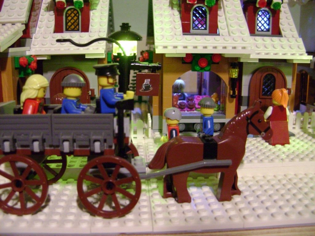

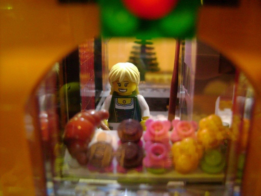

Donc voilà quelques photo de plus:

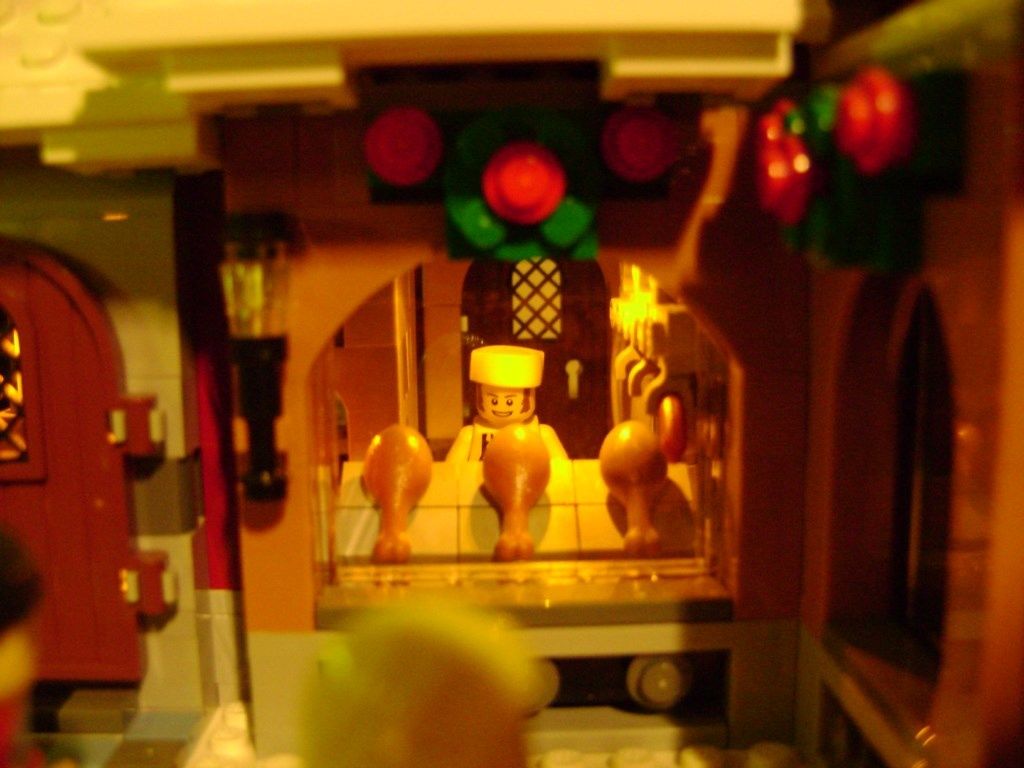

Le boucher:
La boulangère:
Une petite vue de la rue la nuit:
Et un lien vers l'album complet:
http://efde.over-blog.com/album-2210915.html
Désolé, mais malgré ma volonté, j'ai un soucis de netteté...

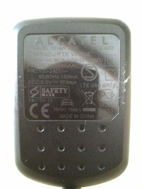

Sinon, t'as la solution moins onéreuse du "home made"...
Un vieux chargeur (de téléphone par exemple) avec 2 fils:
Avec celui-ci, je peux mettre jusqu'à 25 leds de 2.2V fonctionnant sous 20mA (résistance de 150 Ohms sur le plus)
Led "ambre" de 4000 mcd en 3 mm (les leds 5 mm rentre nickel dans les trous des pièces lego technic)
Y a rien de bien compliqué, faut juste souder quelques leds, quelques résistances et quelques fils entres eux... Et passer un coup de foret dans certaines briques afin de pouvoir les loger dedans (les cones par exemple)
CédRic
