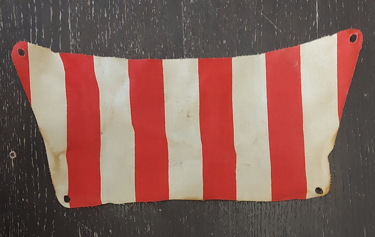

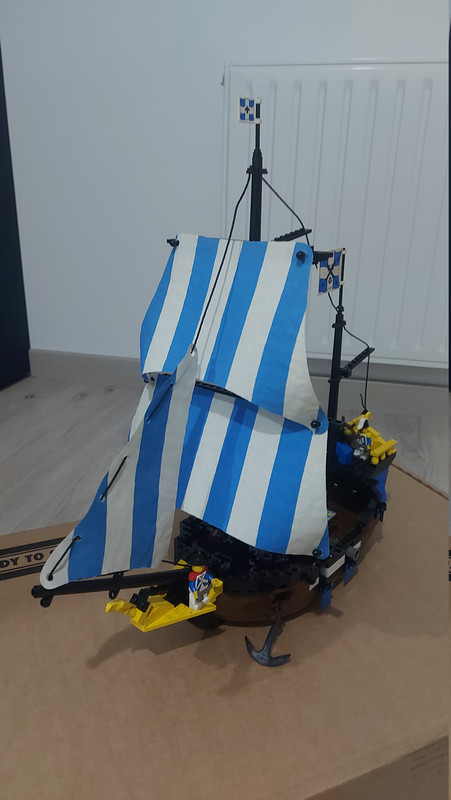

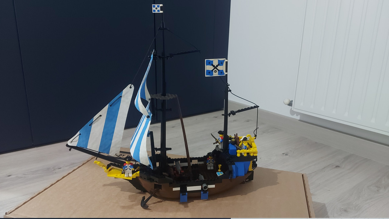

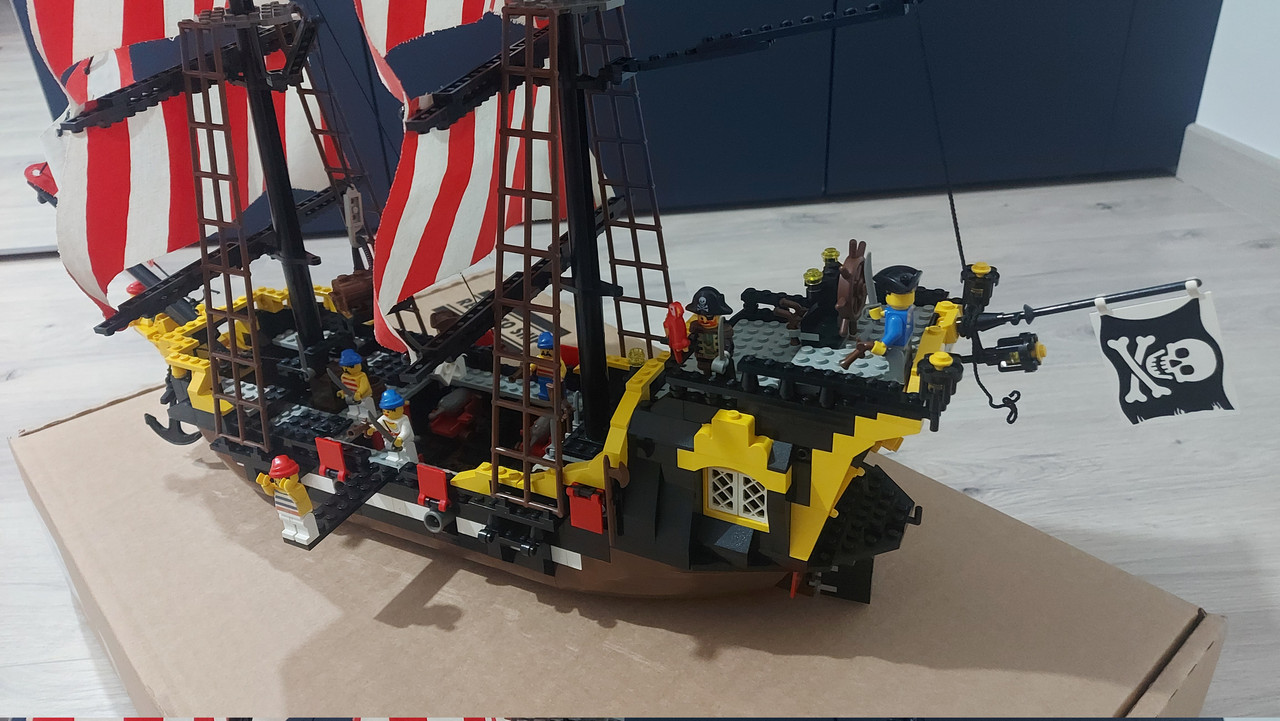

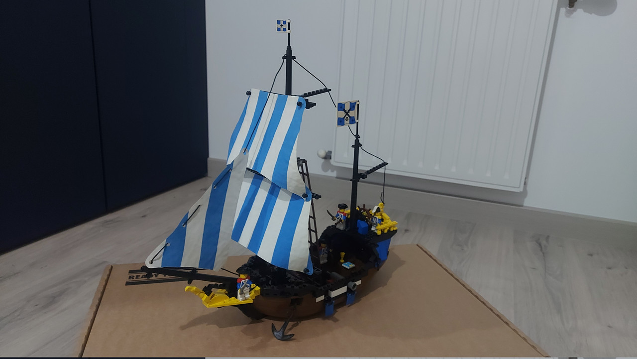

J'ai pu voir ici et là différents post concernant la recherche de voiles de bateaux pirate. Pour ceux qui les ont encore mais qui ont quelques marques dû aux années, je souhaitais partager avec vous la technique que j'ai utilisé pour rénover les miennes.
Pour être tout à fait clair dans mon cas il s'agissait de la rénovation des mythiques 6285 Black Sea Barracuda et 6274 Caribbean Clipper datant de 1989.

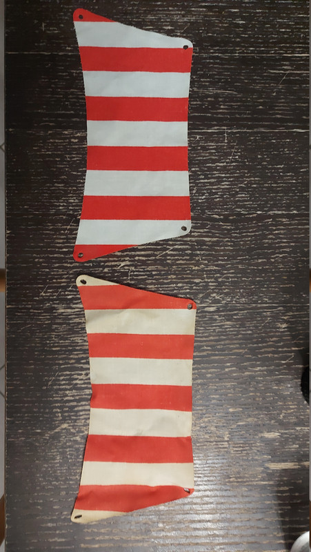

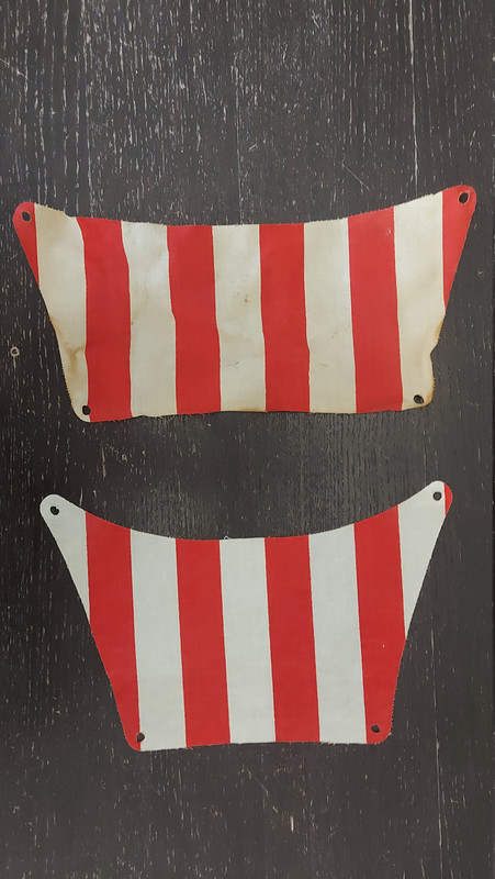

Je vous laisse juger de l'état : jaunies, tachées etc ...

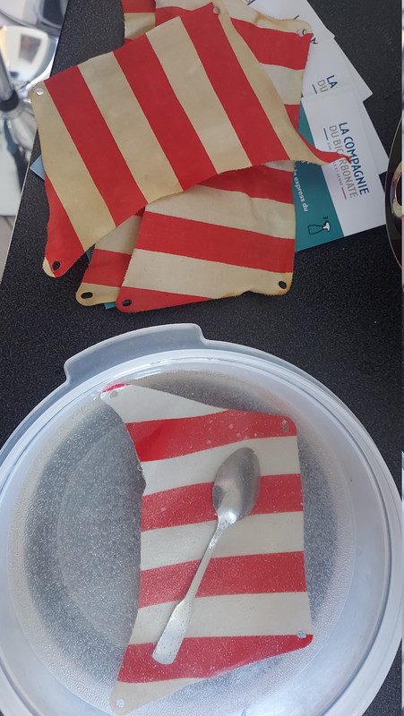

J'ai utilisé du percarbonate de sodium, sous forme de poudre. Dans une bassine pour 1L d'eau j'ai mis 1 cuillère a soupe de poudre bien mélangée jusqu'à dilution totale de la poudre. Puis j'ai immergé les voiles une par une pendant environ 2h.
De la même façon je vous laisse juger du résultat mais j'avoue que cela a dépassé mes espérances. Voilà, en espérant que cela serve à d'autres personnes ici.

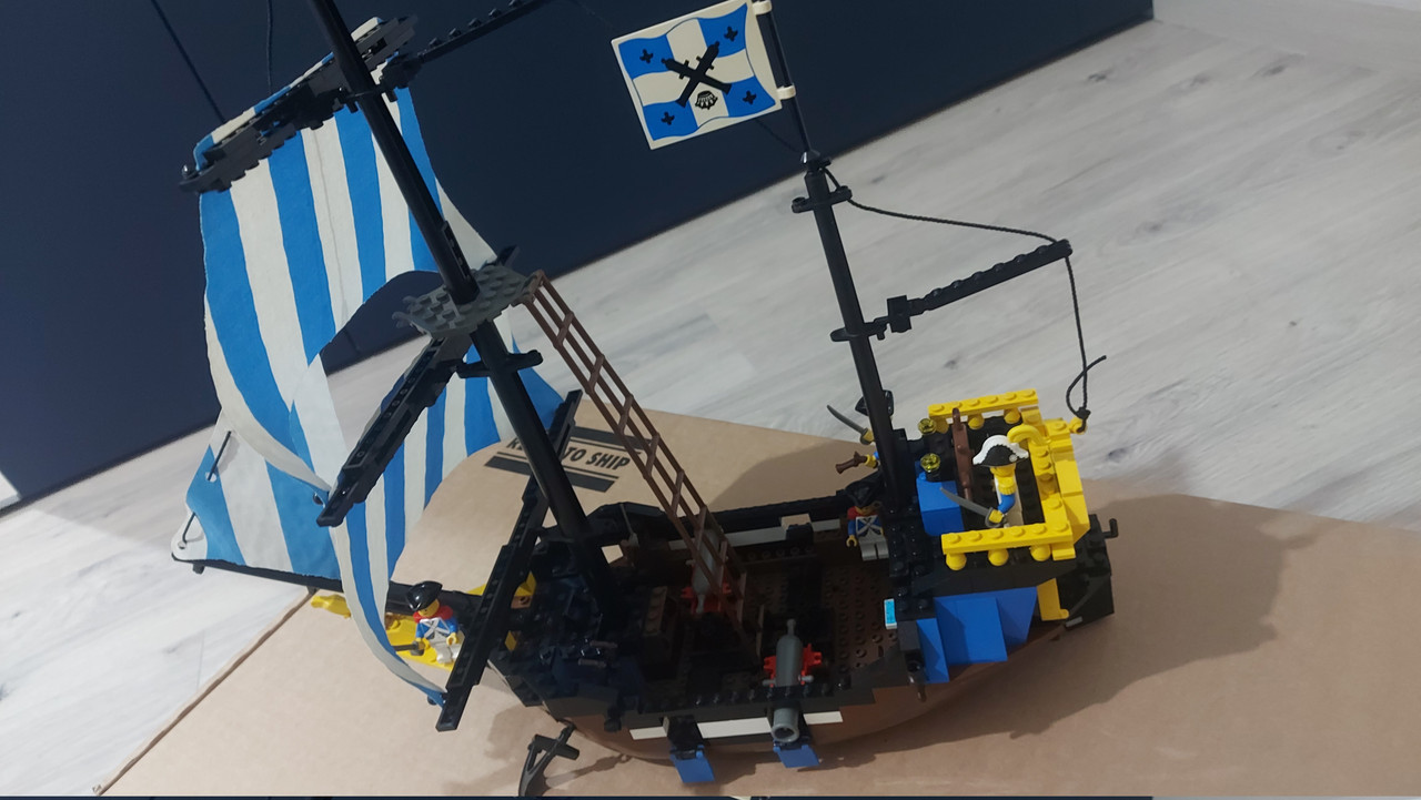

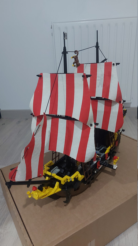

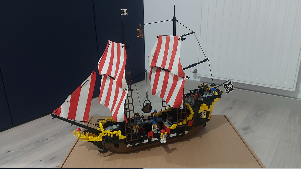

Pour le plaisir, quelques photos des rénovations presque terminées (il me reste un drapeau et une plume sur un chapeau à trouver)
